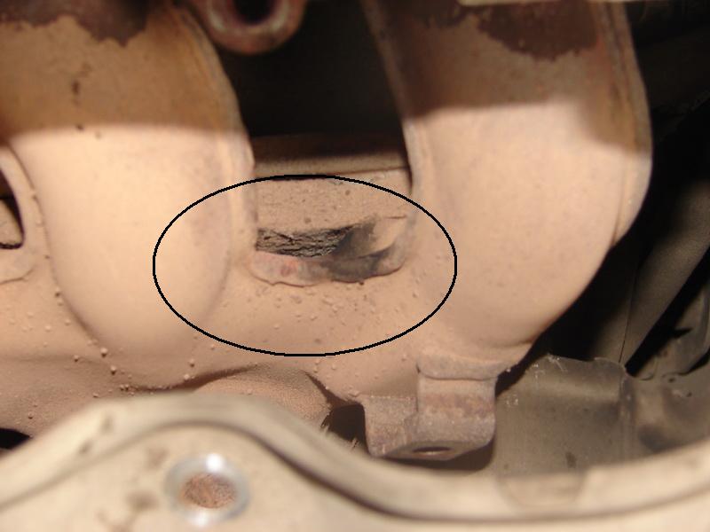

Сообщение max116 » 04 сен 2009, 19:57
Блин, похоже нашел причину появления выхлопа в подкапотном пространстве :evil:
Фото прилагается, кружочком обвел место дефекта.
Можно этот дефект хотябы временно исправить?

Сообщение Dialboss » 04 сен 2009, 20:07
Обратись к garry3d, ему выпускной варил сварной
Сообщение garry3d » 04 сен 2009, 20:16
max116 Ага, главное причина ясна... Я действительно варил выпускной коллектор, месяца два уже прошло - нареканий нет...
Вот координаты человечка - Константин, 8923два семь шесть 93 ноль четыре
Деталь снимаешь и ждешь человечка, он сам приезжает... Я варил у нас в гараже, думаю и тебе будет ловчее в гараже, т.к. нужна еще и балгарка и питание 220В.

Сообщение Игорь981 » 06 сен 2009, 22:55
max116
Зачистить поверхность, чтоб нормально сварить. Вообще, болгарка там обычно не поможет, а вот металлическая щетка - да. Она в гараже есть.
Если коллектор не чугунный, а металлический, могу заварить и я, ничо за это не надо, только снимаешь и ставишь сам, ну или договоримся....
Сообщение max116 » 06 сен 2009, 23:01
Игорь981 Вроде бы чугуний... :? Интересно, а найти коллектор в кырске трудно на мой движок? Интересно было бы узнать еще про взаимозаменяемость. Мож от другого двигла подойдет?

Сообщение garry3d » 07 сен 2009, 00:11
Игорь981 писал(а):Вообще, болгарка там обычно не поможет, а вот металлическая щетка - да.
- болгарка нужна для снятия фаски на трещине, посмотрю как на чугуне фаску щеткой снимещь...
Добавлено спустя 18 минут 43 секунды:
max116 Судя по каталогу - у тебя аналогов нет, только с ДИОНа, подозреваю что найти родной в городе - будет проблема... Во-Владике - и то один на разборках... http://parts.japancar.ru/?code=parts&mo ... gineN=4g63
