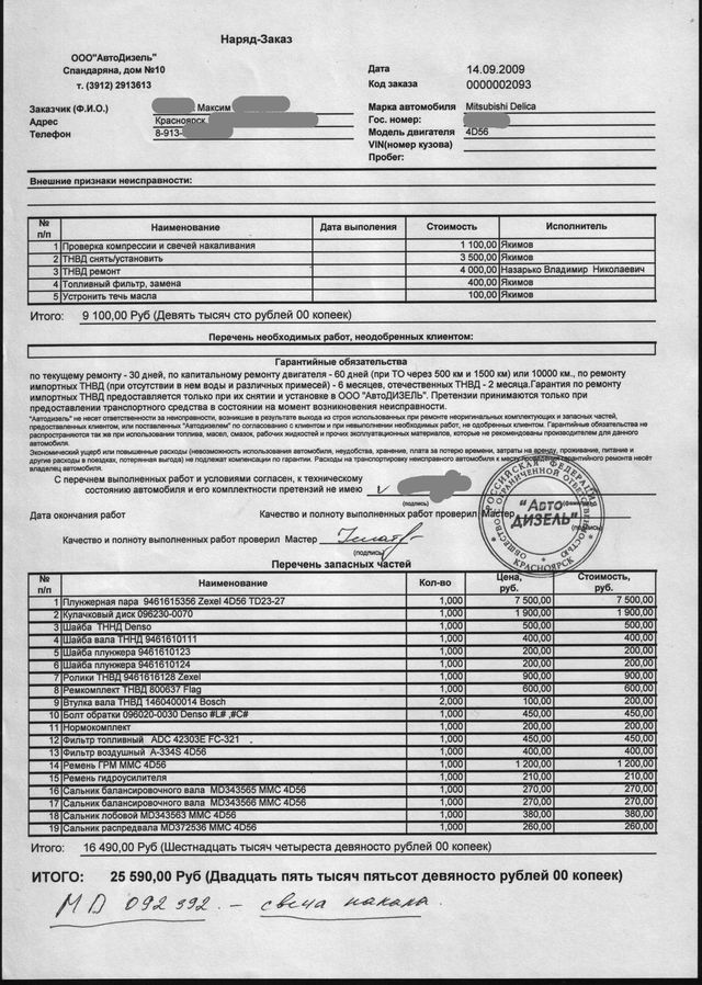

вот, кому интересно заказ-наряд. еще приговорили свечи (оригинал 1200р за шт. в экзисте).
запуск утром очень плохой, хуже чем было. сказали что таки надо свечи сначала поменять а дальше смотреть - хочу свечи заказать в экзисте, и отдать им вместе с машиной чтоб сами с утра заводили.
заказ-наряд

Сообщение Sibo » 16 сен 2009, 09:59
Наряд , конечно , балдовый. По нему выходит , что , нпример, вам сальники на лобовине бесплатно меняли :D . Но они практически все так пишуться , у нас тоже :D . Цену за лобовину просто включили под снятие насоса , скорее всего.
А в общем ценник абсолютно вменяемый , при условии качественно проведённых работ . Если искать подешевле , то сэкономили бы примерно 1000 , не более того . Цены на запчасти не обсуждаю , не нравится - вези свои и сам отвечай за их качество.

Не, я бы, в принципе смог сделать, но начет дешевле....Я бы просто не стал при существующих условиях...Да и ты правильно сказал, что пока не совсем компетентен......
А по теме - ТНВД - не парить мозги и ставить контракт. Двигатель не в идеале, чтоб стремиться ставить идеальный ТНВД.
На все остальное надо смотреть.
Не торопись отдавать деньги, ой не торопись....
В ремонте этого двига у меня достаточно опыта, чтоб сказать тебе, как все надо сделать...
А в твоей распечатке написано, и тобой сказано очень много лишнего....
