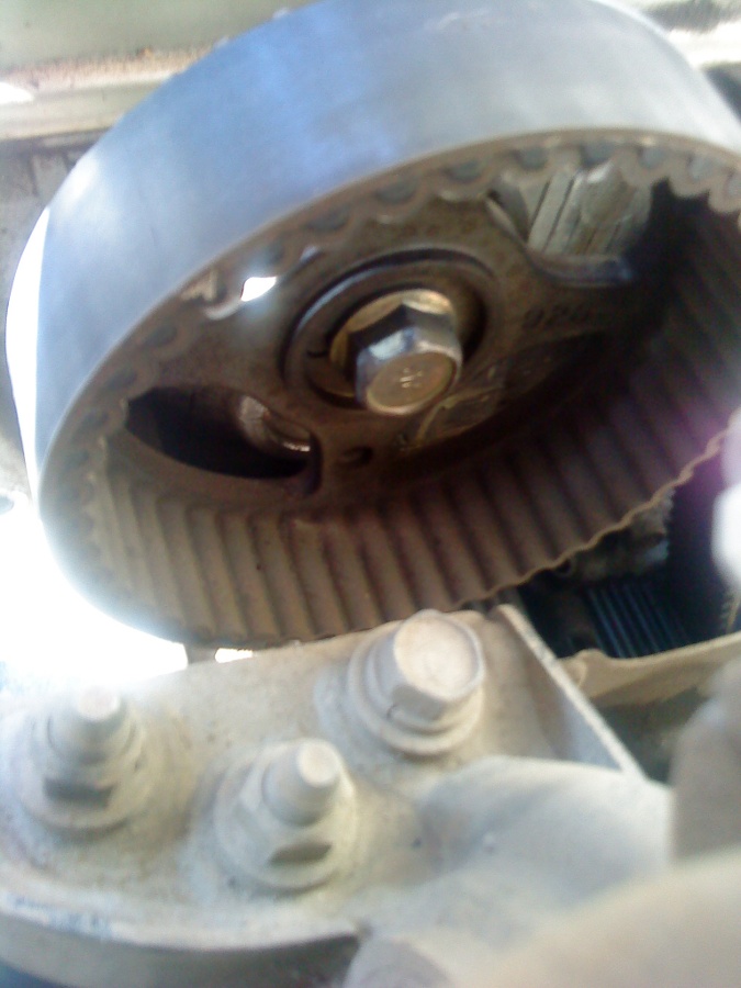

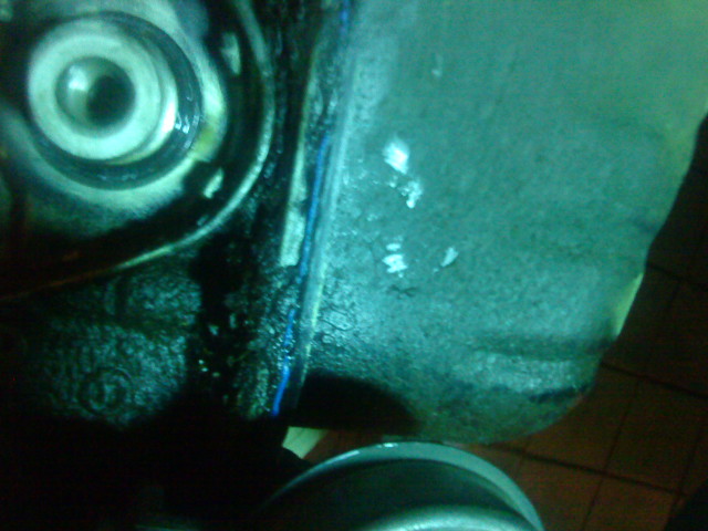

уже договорился у себя в городе с гаражом, буду делать(пытаться) сам. Уже начал разборку. Как описывал ранее есть проблема с одним болтом гбц. придется высверливать. Основная течь масла была через передний сальник КВ, хотя ремень грм сухой и чистый.Причем сальник уже менялся 2.5 года назад. течь возобновилась. В чем причина? криво поставили или царапины на рабочих кромках кв? Все резинки в прокладках задубевшие, двигатель внутри чумазый.
Сообщение garry3d » 14 окт 2009, 19:07
Bma_Z Ну по сальнику - сам смотри, задиры, криво поставили, хреновый сальник (да малоли, что там может быть еще) когда добудешь - сам все и посмотришь... Будешь ставить новый - внешнюю кромку промаж герметиком... Резинки менять, движка мыть - чем больше руками отмоешь - тем лучше, потом как соберешь - мана еще и флюшем помыться (только не пятиминутками) раза два - три через 500 км., со-меной масла..

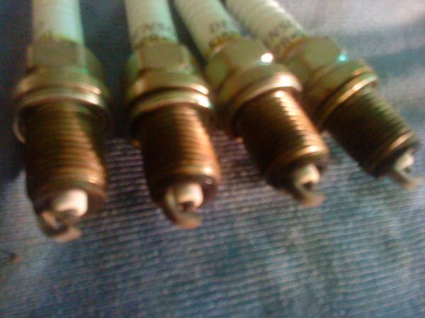

кста , когда выкрутил свечки были почти чистые
внутренняя часть изолятора чистая, боковой электрод сероватый
