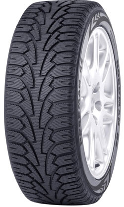

Купил колесики эконом класса на отцов Outlander 4WD размер "повыше" штатного(215/60/R16) Nokian Nordman RS 215/65/R16. Кто что думает???

BriG незначительно. Разницы никакой не почувствуешь.

BriG Изменение показаний спидометра когда скорость достигает 100 км/ч, реальная скорость будет равна 103.3 км/ч: на 3.3% больше
Изменение клиренса 11 мм

Если точнее - спидометр будет показывать правильную скорость. А вообще - показывает заниженную, порядка -5%, если верить российскому госту.

у меня начал спидометр близко к реальности показывать когда вместо штатных колес 205/55-16 поставил 205/60-16, скорость корректировал прибором РСМ, вот тогда спидометр показывает почти ровно как есть.
