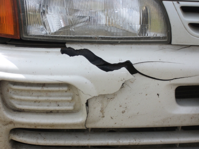

Ребята, подскажите может кто сам ремонтировался. Технологию пайки бампера. В сто не отправлять тк длинна трещин порядочная, плюс подготовка к покраске==бампер с разборки.
Хочу временно залепить трещины до момента появления лишних денег. Предполагаю по трещине насверлить дырочек и зашить трещины нихромкой. Потом на нихром подать напругу от мощного блока питания. и вплавить нихром в тело бампера, заровнять все паяльником и зачистить, затем шпаклевка и грунтовка

фото повреждений [/img]

Распроси Ватрухана на форуме, он свой почти из кусочков собрал на время, больше года держиться уже, полет нормальный, ща готовит к покраске...

Сообщение BaTpyXAH » 03 авг 2010, 07:35
да я как все делал, стяжки, куски подобного пластика, паяльник, бокситка, сетка. у мя ваще в низя так раздолбан был бампер. щас форму держит и ладно. красить не собираюсь пока. езжу часто по природам, сломать не жалко.
будет желание - переделаю, найду сетку мелкую металлическую, у мя дома где-то валялись медные квадраты сеточки.
думаю хватит. фен найду, сетку вплавлю, полиэфиркой слабые места залью. потом шпаклевка-стекловолоконка. и все. но красить все равно не буду.
подобрать перламутр в цвет у кетайцев - нереально, а за дорого у нормального мастера - ну просто дорого, плюс переход красить. нах надо.

Сообщение DNK_aZoT » 04 авг 2010, 09:20
И печальнее бампера ремонтировал :DD Паяльник в руки... если есть сомнения что будет держать - впаиваешь сеточку, и потом стекломатом закидываешь в 1 слой и радуешься ;) в следующий раз хоть где треснет, но только не в этом месте :D
