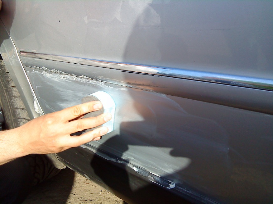

Еще один мастер-класс состоялся!!! :hoh:
На моем подопытном Пасе имевшимися в наличии средствами были убраны почти полностью царапины по правому борту!!! Эффектом потрясен!!! Как только втарю все необходимое, сразу приступлю к приведению ЛКП машины в порядок 8)
Сообщение An4ous » 18 июн 2010, 10:40
Было так весело, что сделал только одну фотку :D
Это Пассат alecks
Трет хозяин машины с большой осторожностью и аккуратностью под взволнованными взглядвми присутствующих :)
