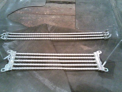

Сообщение garry3d » 23 дек 2009, 20:36
FeniX_LZ
Да ничего особенного в промывке нет, просто не промоешь намано, ну разве только разобрать и ершиком. Я как раз и говорю про промывку внутренностей радиатора, снаружи и так понятно что все должно быть чистым...
Хорошее масло и НЕДОРОГО - это вещи не совместимые. Если масло ХОРОШЕЕ и не ДОРОГОЕ - значить будет дорогой ремонт... :D Родное масло ДиаКвин СП3. Может родной и стоит 1600 и это не дорого, но я обычно ставлю от газели - 500 наших деревянных, гораздно дешевле и эффективнее. Но штаткин есть штатник, обычно когда эксперементируешь - надо ставить датчик температуры масла, дабы наблюдать ситуацию что к чему. Да и вообще он полезен, особенно тем людям, кто любит отжигать на машинке...

Сообщение garry3d » 24 дек 2009, 11:06
FeniX_LZ
Не, это вот такая штука
