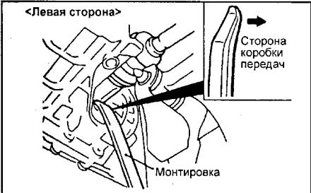

а про привод поподробнее, как это выдернуть внутренний приводной вал, не снимая привода (снять привод - значит просто снять его монтажкой с вала)? Верхние болтики откручивать сверху, один их них можно снизу, придется попотеть, если там все туго.

Про левый привод, он ка известно через приводной вал соединён с раздаткой, в стакане приводного вала (где трипод) есть расстояние небольшое которого хватит что бы сдёрнуть со стопорного кольца в раздатке, снимать то полностью его зачем?

вот как раз на схеме его и не видно а видно то что я написал - снять привод монтажкой. Приводной вал выдернуть с кольца - это ишо изибатси нужно чтобы он слез с ниво, так это и значит снять его, вынимать из коробки не обязательно, но он будет всячески мешать, пачкаться и иногда втыкаться в подвеску - оно надо? :D короч - приводно вал - это не привод))) это другой вал, он в коробке, вот привод снять необходимо, чтобы добраться до приводного вала, а приводной вал можно и так оставить грязью пачкаться предварительно сняв его со стопора в раздатке

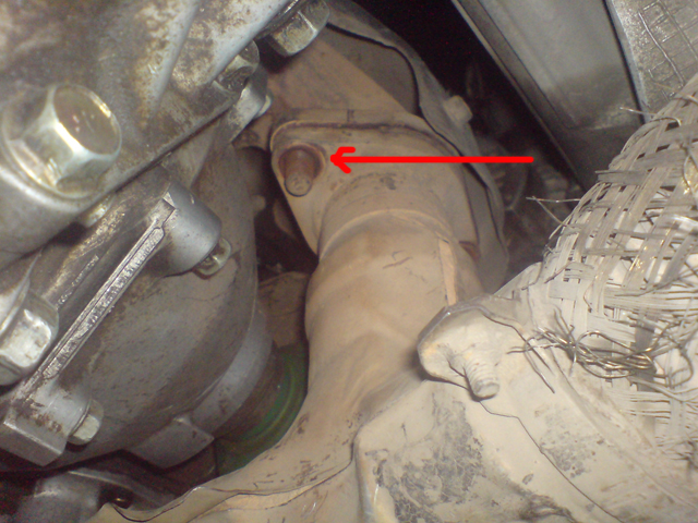

Сообщение Mehan1k » 06 дек 2009, 22:13
Всё нормально снялось и поставилось без проблем, левый привод выдернул монтажкой не разбирая левую подвеску, с правой стороны пришлось открутить рычаг что бы вытащить привод из раздатки, верхние три болта раздатки были откручены сверху из под капота обычным накидным ключём тоже без проблем.

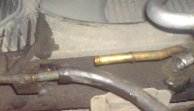

Слито масло через радиатор с левой трубки при заведёном двигателе.

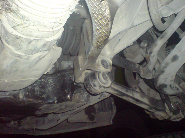

Откручен правый рычаг.
Открутил передний и задний выпускные коллектора.

Сообщение Mehan1k » 06 янв 2010, 23:48

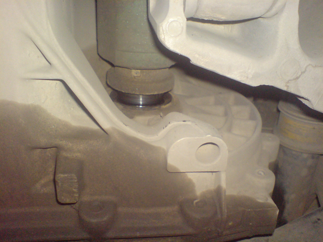

Без фото была откручена передняя часть коленвала и слито масло с раздатки. Раздатка была снята в одного примерно за полтора часа.

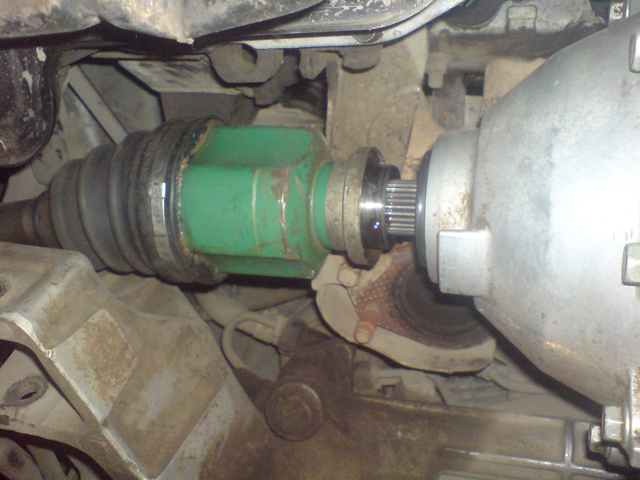

Правый привод выдернут с приводного вала.
Левый привод просто выдернул из стопорного кольца внутри раздатки.

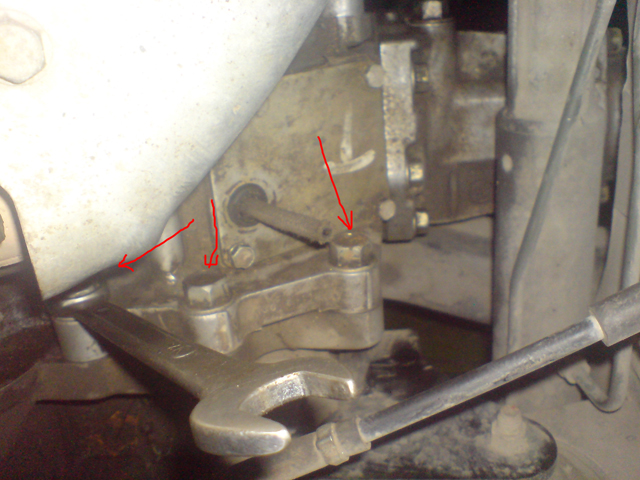

Верхние три болта раздатки вид сверху.
