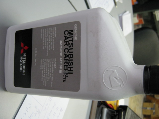

Сообщение VasiliiK » 01 дек 2009, 14:43
Поменял масло и забыл как его уровень провери на заглушеном моторе или работающем, напомните пож.

Сообщение Dialboss » 01 дек 2009, 14:46
Селектор в нейтраль на прогретом двигателе, должно быть по верхней метке.
Сообщение alecks » 01 дек 2009, 15:28
На заведенном дрыгателе :driving:

Сообщение VasiliiK » 01 дек 2009, 17:55
спасибо, купил когда покупал масло на канистре ни слова по русски это нормальмально?

Сообщение Dialboss » 01 дек 2009, 20:56
VasiliiK Если Диаквин то нормально :)
Сообщение VasiliiK » 02 дек 2009, 10:27
да диаквин, в пентегоне, в пункте замены пытались впарить равенол с их слов то же SP III но так как замена частичная рисковать не стал купил в святославе, ушла вся канистравот только проверить не могу пробег в день 5 км, на заглушеной вроде максимум на работающей посередине уровня

Сообщение Dialboss » 02 дек 2009, 10:56
Равенол в топку!

Сообщение VasiliiK » 04 дек 2009, 15:07
Пойдет на доливку

Сообщение garry3d » 04 дек 2009, 22:22
VasiliiK Вполне, наманое масло...
