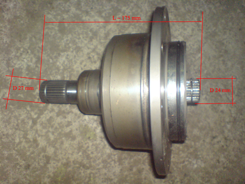

Mehan1k писал(а):Ну вот в общем дело было всё таки в раздатке.
:ROFL:Наконец то до вас дошло , три месяца назад вам это сказал . Не ищем лёгких путей :D ?
Всё остальное комментировать просто лень , ещё раз вам повторю : вы не понимаете принцип работы диффа и вискомуфты , нахрена лезть куда не знаешь ? Вал этот у меня есть , если хотите продам конечно , без всяких обменов , 500 руб. Но поверьте в конце концов , поздно пить нарзан , когда почки отвалились . Нефик ставить мёртвому припарки , меняйте раздатку . Иначе просто выкинете деньги , время и усилия.
Сообщение Mehan1k » 07 янв 2010, 22:31
Я раздатку поменял просто купил её без этого вала :) Забирать ЗАПЧАСТЬ в ММС у июня? Завтра можно? :) ЗАто теперь я много всего знаю по своей тачке, учиться никогда не поздно :)

Сообщение Mehan1k » 18 янв 2010, 14:07
Проблему убил с помощью токаря :D

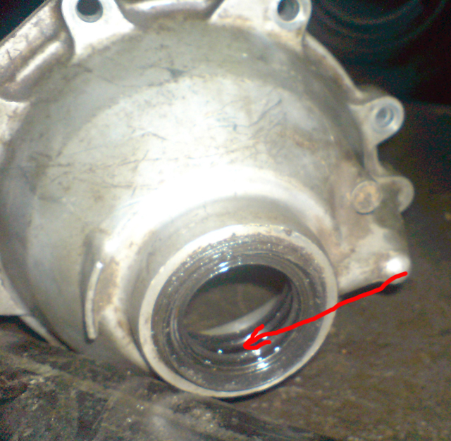

Сообщение Mehan1k » 22 янв 2010, 01:10
Вопрос монстрам ММС вот для чего собственно в раздатке в этом месте между двумя сальниками декстрон который идёт от коробки?

Сообщение Sibo » 22 янв 2010, 01:18
Не понял вопроса , кто вам сказал , что туда должен поступать декстрон ? Вы где нибудь маслянные каналы видите ?
Сообщение Mehan1k » 22 янв 2010, 01:28
Sibo писал(а):Не понял вопроса , кто вам сказал , что туда должен поступать декстрон ? Вы где нибудь маслянные каналы видите ?
Вот откуда стрелка начинается выступ это и есть канал и он идёт от коробки :)
Добавлено спустя 1 минуту 39 секунд:
Сам долго думал нафига??? Может для мягкой смазки сальников?
http://nomer.avtobeginner.ru
Mehan1k
Кузов: EC4W
Фрейм или VIN машины: 0001927
Двигатель: 6A12
Сообщение Sibo » 22 янв 2010, 01:32
А на торце раздатки по этому каналу ещё уплотнение в виде резинового кольца стоит я правильно понял ?
Сообщение Mehan1k » 22 янв 2010, 01:38
Sibo писал(а):А на торце раздатки по этому каналу ещё уплотнение в виде резинового кольца стоит я правильно понял ?
В смысле межу коробкой и раздаткой? Да.
Mehan1k
Кузов: EC4W
Двигатель: 6A12
Сообщение jam » 12 фев 2010, 10:32
Да не может там декстрон быть, там 75W-90 в раздатке... Им и смазывается, а еще чтобы продлить жизнь сальнику, туда можно литол например закладывать, между внутренней и наружной кромкой.

Сообщение Sibo » 12 фев 2010, 15:30
jam писал(а):Да не может там декстрон быть, там 75W-90 в раздатке
Там именно декстрон .
