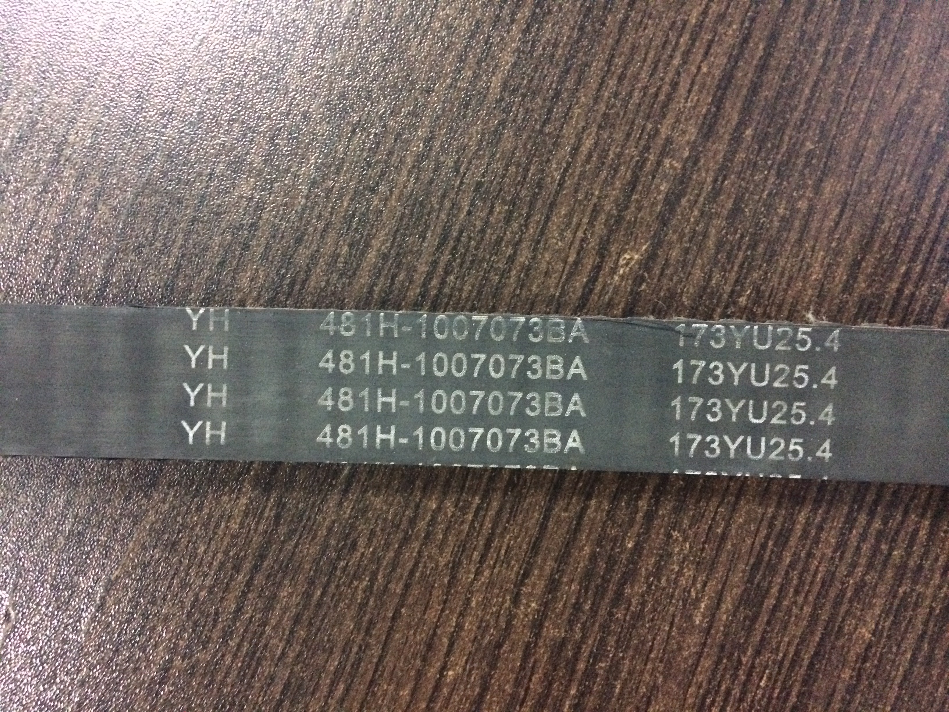

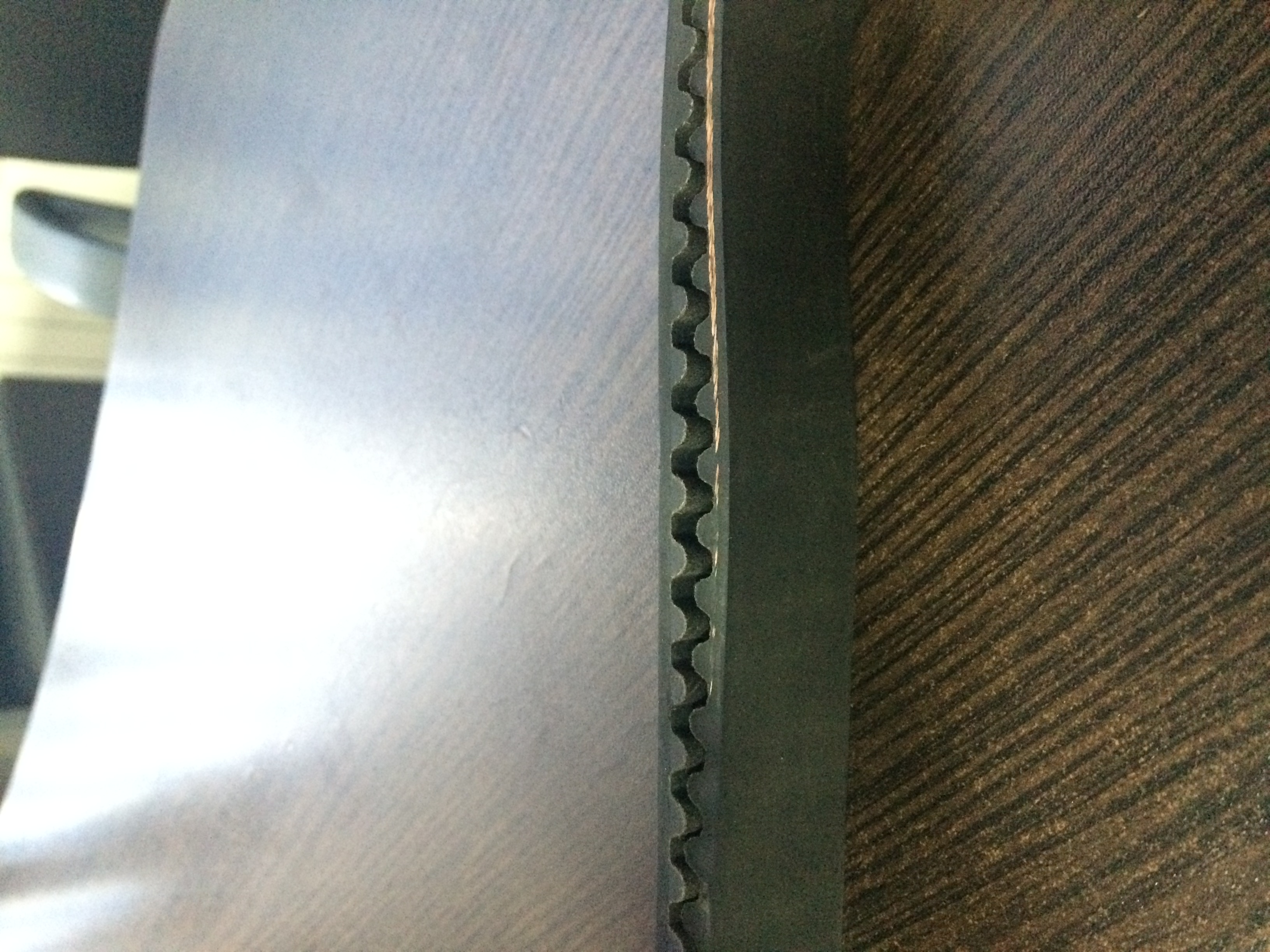

Сообщение kinolog » 19 янв 2019, 14:06
собственно фото этого чудо ремня.
Ремень оригинал Lifan.
Разница в ширине до 2мм!
За время работы повидал многое, но то что в последнее время делает Lifan это нечто! Думем уже сделать стенд почему не стоит заказывать и покупать Lifan :)
