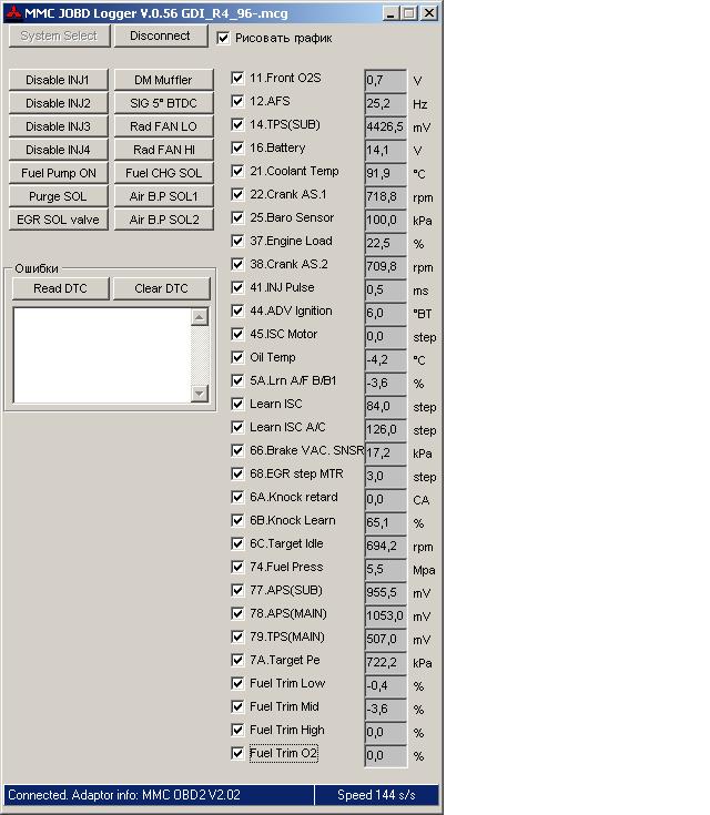

Пришел мне кабель от ЕжикПыха. Снял дату. Кто чего прокомментирует ?

че-то давление 5.5. не много?
поэтому видимо коррекции в минусе.
детонация 65. попробуй бензом заправится другим. ради интереса 98-м.
а вообще ништяг вроде все

BaTpyXAH, давление скачет постоянно от 5,3 до 5,8. Думаешь снизить ? А бенз попробую 98 завтра. Как раз в деревню поеду, заправлюсь на магнате 98. 92 тоже там всегда заливаю.
Сообщение BaTpyXAH » 04 июн 2009, 21:17
на 2000 проверь сперва. на них и поставь 5-5.3.
