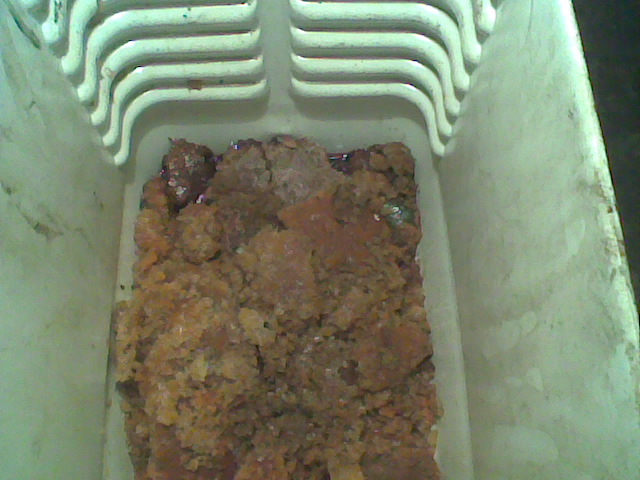

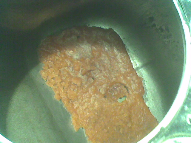

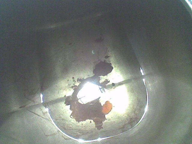

Artyom Если свечи сухие, водичка у тебя в бензе, которая замерла :( Примерно так, как на фотках...

Ой ей, и что теперь делать? я всегда стараюсь на магнате заправлятся, думал там бензин без воды :)

Artyom Был уже косяк с магнатом еще в прошлом году, ВаТруХан не даст соврать :) А так совет один, машину в тепло, потом снять бензозаборник, посмотреть что в баке и если что продуть магистраль и осушить бак.
