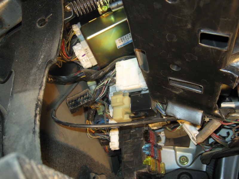

Вот сегодня нащёл какой то разьём, ша фотку выложу, как думаете это он?

Сообщение Dialboss » 20 сен 2010, 21:51
Вроде похож, нумерация как на фото идет снизу слева на право, 1,2,3 контакты потом пропуск 4,5 и втрой ряд сверху также слева на право 6,7...11,12
Сообщение Sibo » 20 сен 2010, 22:08
andrej1384
Он и есть .

Сообщение Evgen123 » 21 сен 2010, 06:47
andrej1384, на предъидущей странице Игорь 981, привёл ссылку для тебя. На твоём кузове диагностика по чеку не работает, потребуется стрелочный вольтметр, или светодиодный пробник.
Сообщение andrej1384 » 21 сен 2010, 14:59
ОК :)
Добавлено спустя 3 часа 49 минут 14 секунд:
Ну всё провёл я считывание этих ошибок! Короче их там 2, первая это 14, вторая это 31. Какие будут мнения на этот счёт?

Сообщение Leha » 21 сен 2010, 15:06
andrej1384
14 Датчик положения дроссельной заслонки
31 Датчик детонации
Добавлено спустя 1 минуту 53 секунды:
Это если я правильно понял тип твоего блока управления двигателем.
Сообщение Dialboss » 21 сен 2010, 15:57
andrej1384 Посмотри у тебя TPS (датчик положения двухканальный и одноканальный), т.е. сколько проводов на нем 3 или 4? Кстати Вы его действительно при разборке не снимали или тем более не залили чем нибудь при чистке?
Сообщение andrej1384 » 21 сен 2010, 19:22
При чистке его снимали, но его ни чем не заливали точно, мож его просто не так поставили, он же там регулируется. А на датчике 3 контакта.

Сообщение Leha » 21 сен 2010, 19:24
andrej1384, с этого и нужно было начинать! Конечно необходимо регулировать.
Сообщение andrej1384 » 21 сен 2010, 19:25
И кстатии где он(датчик детонации) может примерно находится? Чето я его не видел вроде!
Добавлено спустя 1 минуту 11 секунд:
А сам я это могу сделать? т.е. отрегулировать?

Сообщение Leha » 21 сен 2010, 19:26
andrej1384, сделать можешь. Поищи поиском на forum.mek1.ru, сам не могу, занят немного. Вполне возможно тогда и вторая ошибка уйдет сама.
Сообщение andrej1384 » 21 сен 2010, 19:27
Ок попробую :)
